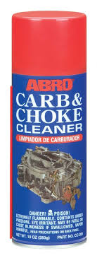

تجربة ممتازة شكرا لك أخي الكريم.. ولكن في بعض السيارات ما تقدرش تفك الكارباريتر بتاعها زي الدايو لانوس 2006 اللي معايا.. أو الفك والتركيب بتاعها هايكون صعب شوية..فنا بعمل حاجة تانية روحت اشتريت سبراي اللي بينظف الكرباريتر(ب 35 جنيه) وفكريت خرطوم الهو اللي واصل فيه وقعدت أبخ على الكربارتير من جوا واسيبه شويه وبعدين أمسح بفوطه أو بأي حتة نظيفة..وهكذا..وطبعا بالمرة نظفت فلتر الهواء بالكومبيريسور..ورجعت كل شيء مكانه..ودورت العربية والحمد لله في تحسن كتير في السحب..

carb cleaner works as well !!!!!!!!!

Spray-can carb cleaner may be a little too aggressive for safety--dilute it with gasoline to prevent damage to seals and sensors.
